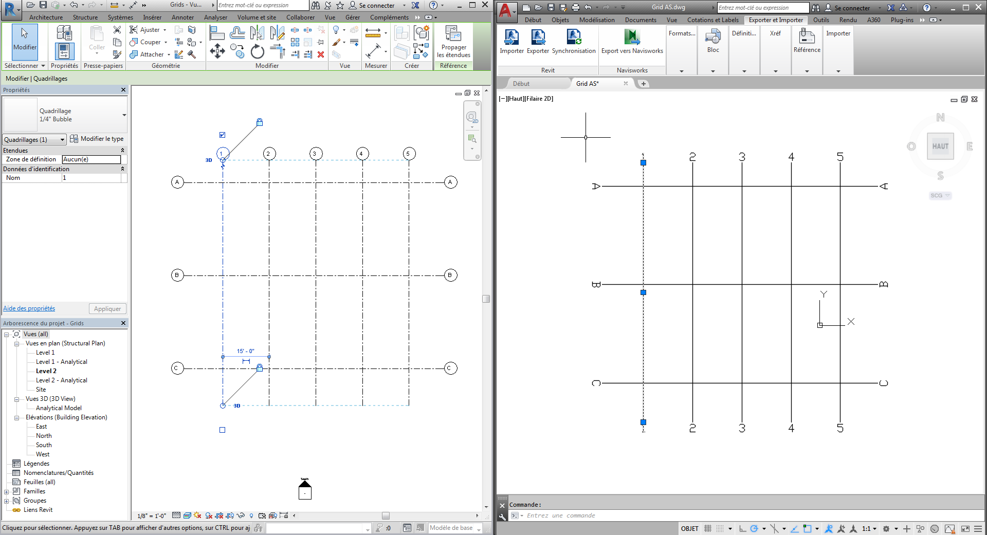

Exemple : quadrillages définis en tant qu'axes uniques
Vous pouvez modéliser les quadrillages sous forme d'axes uniques à l'aide d'Advance Steel ou de Revit. Dans ce cas, les quadrillages seront transférés entre les deux logiciels sous forme d'axes uniques :

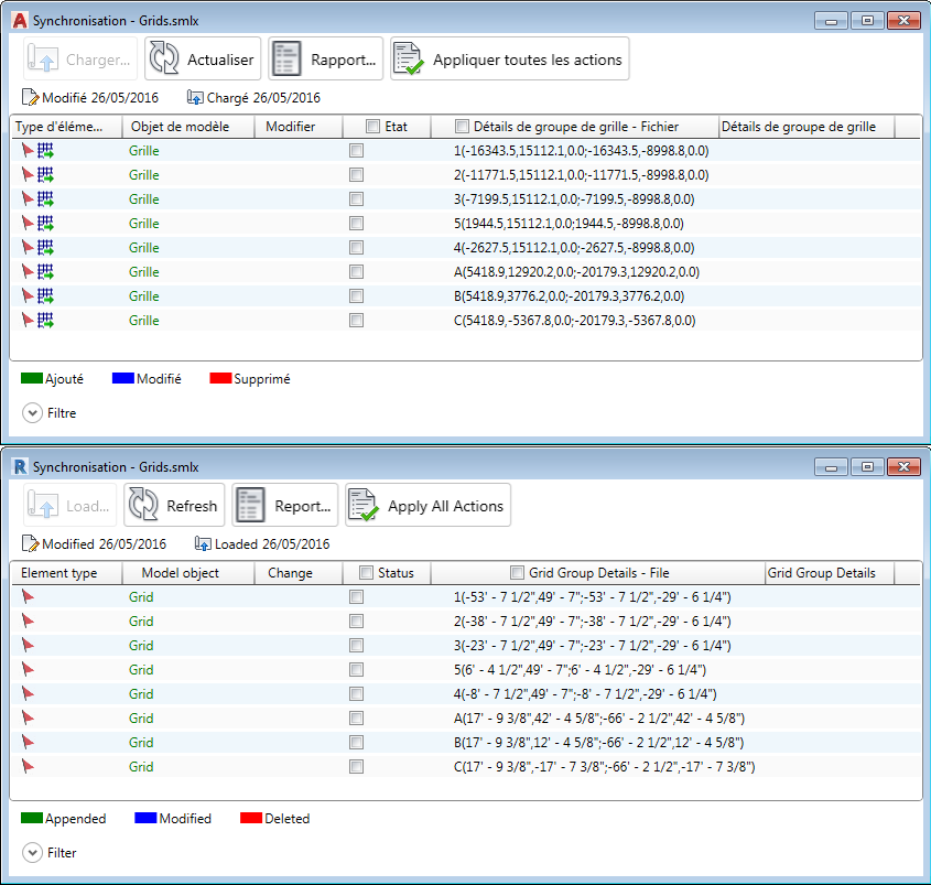

Dans la boîte de dialogue Synchronisation, chaque axe de quadrillage sera affiché sur une ligne distincte (Modifié, Ajouté ou Supprimé) :
