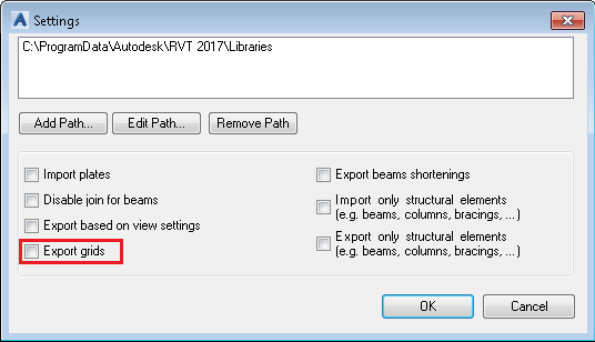

Transférez et synchronisez les éléments de quadrillage entre Revit et Advance Steel à l'aide de l'option disponible dans la boîte de dialogue Paramètres.
La boîte de dialogue Exporter le quadrillage vous permet de transférer les éléments de quadrillage lorsque vous commencez un nouveau projet. Il s'agit d'une case à cocher. Si vous ne la sélectionnez pas, vous pouvez choisir de ne pas prendre en compte les éléments de quadrillage dans les itérations de synchronisation suivantes, lorsque les éléments de base de la structure ne sont plus en surbrillance.
