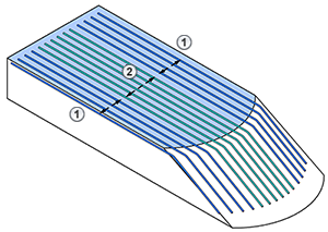

Modélisation d'une armature de forme libre afin qu'elle croise des arêtes convexes ou concaves
Une armature de forme libre ne peut pas croiser des arêtes convexes ou concaves entre des faces hôte. Toutefois, vous pouvez utiliser les crochets d'armature pour remplir une face convexe ou concave.
Ajustez les longueurs de crochet et les angles en fonction de vos besoins.
Si les faces ne sont pas à 90 degrés et si l'arête entre elles est convexe ou concave, l'armature doit être pliée à des angles différents. Créez plusieurs jeux d'armatures ( et dans l'illustration ci-dessous) et faites varier l'angle et la longueur du crochet pour obtenir ce résultat.
Vous pouvez également utiliser une géométrie ou des plans de construction pour esquisser des barres basées sur une forme unique ou de forme libre à l'intersection avec les faces hôte.
