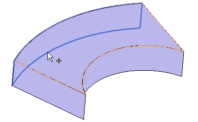

  6. Dans la zone de dessin, sélectionnez la surface de l'élément qui hébergera l'armature de forme libre.
  7. Sélectionnez une surface de référence adjacente à la surface hôte à partir de laquelle commence le jeu d'armatures de forme libre.
