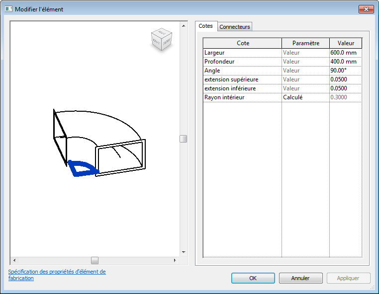

Modifiez un élément de fabrication dans Revit pour définir les valeurs de cote et les paramètres de connecteur nécessaires.
L'outil Modifier l'élément ouvre la boîte de dialogue Modifier l'élément. Utilisez cette boîte de dialogue pour modifier les cotes et les connecteurs d'un élément de fabrication. Vous ne pouvez modifier que les propriétés associées à des connecteurs qui ne sont pas reliés à un autre élément.
Vous pouvez modifier un élément avant de le placer en le sélectionnant dans la palette Eléments de fabrication MEP. Vous pouvez également modifier un élément après l'avoir placé dans la zone de dessin. L'outil de modification des éléments n'est pas disponible pour les tirants.
le groupe de fonctions Options
(Modifier l'élément).
Le volet d'aperçu affiche l'élément modifié. Utilisez l'outil de navigation ViewCube pour modifier l'orientation de l'élément dans le volet d'aperçu.
