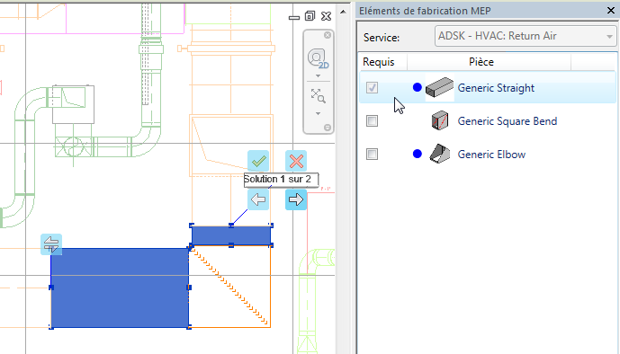

Pour utiliser l'outil Acheminement et remplissage, suivez ces étapes :
le groupe de fonctions Modifier
(Routage et remplissage).
Le point de départ doit être un connecteur d'un élément de fabrication. Cependant, le point d'arrivée peut être sur un élément Revit générique, tel qu'une gaine, une canalisation ou un équipement mécanique.
et
dans la zone de dessin pour afficher les solutions possibles. Les solutions nécessitant un nombre minimal d'éléments sont affichées en premier. Lorsque vous cliquez sur Suivant, les solutions affichées nécessitent plusieurs éléments pour terminer la longueur.
La palette Eléments de fabrication MEP affiche tous les éléments utilisés dans les solutions disponibles. Un point bleu indique que l'élément est utilisé dans la solution actuellement sélectionnée. Lorsque vous placez le pointeur de la souris sur un élément dans la liste, ce dernier est mis en surbrillance dans la zone de dessin. Dans la palette Eléments de fabrication MEP, sélectionnez les cases à cocher pour filtrer la liste des raccords disponibles et réduire le nombre de solutions.
(Commencer l'acheminement à l'extrémité opposée).
(Couper dans). Lorsque cette option est activée, l'accrochage intuitif est automatiquement désactivé.
dans la zone de dessin pour accepter une solution et terminer la longueur.
