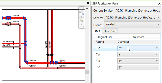

La palette Eléments de fabrication MEP affiche des informations sur le service et la/les taille(s) correspondant au réseau de canalisations/réseau de gaines/cheminement sélectionné.
Conseil : Lorsque la palette Eléments de fabrication MEP est active, appuyez sur la touche Tab pour vous déplacer entre les champs de taille.
Lorsque vous déplacez le pointeur de la souris au-dessus d'une taille d'élément dans la palette Eléments de fabrication MEP, le réseau de canalisations/réseau de gaines/cheminement correspondant est mis en surbrillance dans la zone de dessin.
- Dans la palette Eléments de fabrication MEP, sélectionnez un service différent dans la liste des services chargés. Pour sélectionner un autre groupe de raccords, cliquez sur la liste déroulante Groupe. Seuls les groupes contenant des motifs de droites sont répertoriés. Par exemple, pour un réseau de gaines, vous pouvez modifier le groupe en le définissant sur Arrondi Acheté au lieu de Rectangulaire.
- Dans l'onglet Tailles, spécifiez les nouvelles tailles souhaitées.
Pour les éléments de gabarit, tels qu'une gaine rectangulaire fabriquée. Entrez une valeur pour la largeur et la profondeur. Pour les éléments de liste de produits, telles que les canalisations ou gaines extérieures rondes, sélectionnez une valeur dans la liste déroulante.
- Dans l'onglet Raccords intégrés, spécifiez les mappages aux nouveaux raccords (vannes et registres, en général), comme vous le souhaitez.
Remarque : La modification de la taille peut avoir un impact sur le type de raccord utilisé. Si l'onglet Raccords affiche un point d'exclamation rouge, vous devez sélectionner un raccord de remplacement pour l'un ou plusieurs des raccords d'origine.
