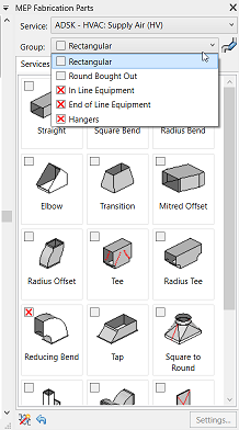

Cliquer sur ce bouton active le mode des exclusions de l'outil de remplissage automatique et ajoute une petite case à cocher vide
en regard de chaque élément affiché dans la palette. Une case à cocher est également ajoutée à chaque nom de groupe de services affiché dans la liste déroulante Groupe, comme illustré ci-dessous.

s'affiche lorsque l'élément est exclu. Par exemple, dans l'exemple ci-dessus, les éléments suivants ont été exclus : Cintrage de rayon inégal et Biseau asymétrique.
s'affiche lorsque le groupe est exclu. Par exemple, dans l'exemple ci-dessus, les groupes de services suivants ont été exclus : Equipement aligné, Equipement de fin de ligne, Tirants.
