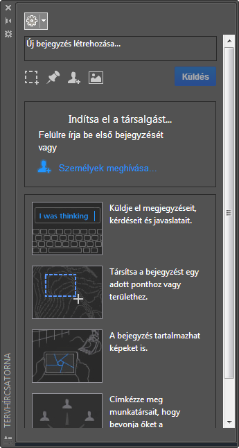

A Tervezési hírfolyam paletta lehetővé teszi az adott rajzzal kapcsolatos, esetleg csatolt képeket is tartalmazó üzenetek a munkatársak számára az Autodesk 360 segítségével történő közzétételét és az azokra való válaszadást. Az üzenetek a rajzon belüli helyekhez és területekhez csatolhatók, és online hozzáférhetők az arra jogosult személyek számára.

A Tervezési hírfolyam gombjai
Új bejegyzés létrehozása
Új bejegyzés létrehozását a mezőbe szöveg begépelésével kezdheti el.
A bejegyzés társítása a rajz egy területéhez
Kattintson két átlós pontra egy szaggatott kék négyszög egy tervezési hírfolyam-buborékkal együtt történő meghatározásához. A bejegyzés elrejtésekor vagy törlésekor a négyszög és a buborék szintén rejtve vagy törölve lesz.
A bejegyzés társítása a rajz egy pontjához
Kattintson egy pont helyére, ahol meg szeretne jeleníteni egy tervezési hírfolyam-buborékot.
Címkézés ebben a bejegyzésben
Meghatározhatja azon személyeket, akiket hozzá kíván adni a tervezési hírfolyamhoz. Az Autodesk 360 segítségével hozzáadhatja őket az értesítési listához és beállíthatja hozzájuk a rajz hozzáférési szintjét.
Képek csatolása a bejegyzéshez
A támogatott képfájltípusok például a következők:
  • BMP (*.bmp, *.dib)
  • JPG (*.jpg, *.jpeg, *.jpe, *.jfif, *.jif)
  • GIF (*.gif)
  • PNG (*.png)
Tervezésihírfolyam-bejegyzés vezérlőelemei
Az eredeti bejegyzések alján számos különböző vezérlőelem található: Válasz, Megoldás és Törlés.
Válasz
Üzenetet fűz egy eredeti bejegyzéshez. A válaszok érkezési sorrendben jelennek meg, beágyazás nélkül – nincs behúzás a válaszokra küldött válaszok esetén.
Feloldás
Egy bejegyzést és minden hozzá fűzött választ „feloldott” állapotúként jelöl. A feloldott üzenetek a Tervezési hírfolyam beállításai opcióval rejthetők el. Ha egy bejegyzést felold, megjelenik egy új vezérlőelem, az Ismételt megnyitás. Az ismételt megnyitás használatával a feloldott állapot megszűnik.
Töröl
Eltávolítja az eredeti bejegyzést. Ez a lehetőség csak a bejegyzést létrehozó személy számára érhető el.
Összes megjegyzés megtekintése
Ez a címke egy gombot jelöl, amellyel kiválaszthatja, hogy egy bejegyzéshez fűzött összes válasz megjelenjen-e vagy csak a legfrissebbek. Akkor jelenik meg, ha a palettán egyszerre megjeleníthetőnél több bejegyzés található.
