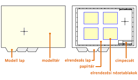

Az elrendezések rajzlapok létrehozására szolgáló 2D munkakörnyezetek.
Az elrendezéseken belüli terület az úgynevezett papírtér, ahol címpecsétet adhat hozzá, megjelenítheti a modelltér léptékezett nézeteit az elrendezési nézetablakokon belül, és táblázatokat, konszignációkat, megjegyzéseket és méreteket hozhat létre a rajzhoz.
Egy vagy több elrendezést érhet el a Modell lap jobb oldalán lévő rajzterület bal alsó sarkában lévő lapokról. Több elrendezés lapot is használhat, hogy a modell különböző összetevőiről részleteket jelenítsen meg, akár különböző léptékkel és különböző lapméretben.
