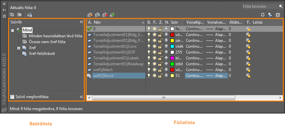

Fólialista
A fóliatulajdonságok módosítása a fólialistával. Kattintson az aktuális beállításra a kijelölt fólia vagy fóliacsoport fóliatulajdonságának módosításához.
Megjegyzés: A fólialista szűrhető és rendezhető, hogy könnyebben találja meg és válassza ki a módosítani kívánt fóliákat.
Rendezés
Kattintson egy oszlopcímkére, ha az oszlop alapján szeretne rendezni.
Oszlopsorrend
Húzzon egy oszlopot új helyre a listában az oszlopsorrend módosításához.

A fólialista kezelése
Fólia keresése
Név szerint szűri a fólialistát, ahogy beírja a karaktereket a mezőbe.

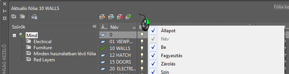

Oszlopfejléc helyi menüje

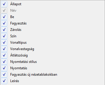

Oszlopnevek
Név szerint rendezve felsorolja az összes oszlopot. Pipa jelzi, hogy az oszlop szerepel a képernyőn. Kattintson egy oszlop nevére az oszlop megjelenítéséhez vagy elrejtéséhez. Az NA fagyasztás, az NA szín, az NA vonaltípusa, NA vonalvastagsága és az NA nyomtatási stílusa csak akkor érhető el, ha egy elrendezés nézetablak az aktív.

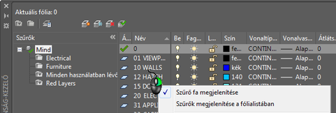

Fólialista helyi menü
Szűrő fa megjelenítése
Megjeleníti a Szűrőlistát. Törölje ezt az opciót, ha el szeretné rejteni a listát. Ugyanaz, mint a .
Szűrők megjelenítése a fólialistában
Fóliaszűrőket jelenít meg a fólialista tetején. Törölje ezt az opciót, ha csak a fólialista fóliáit szeretné megjeleníteni.
