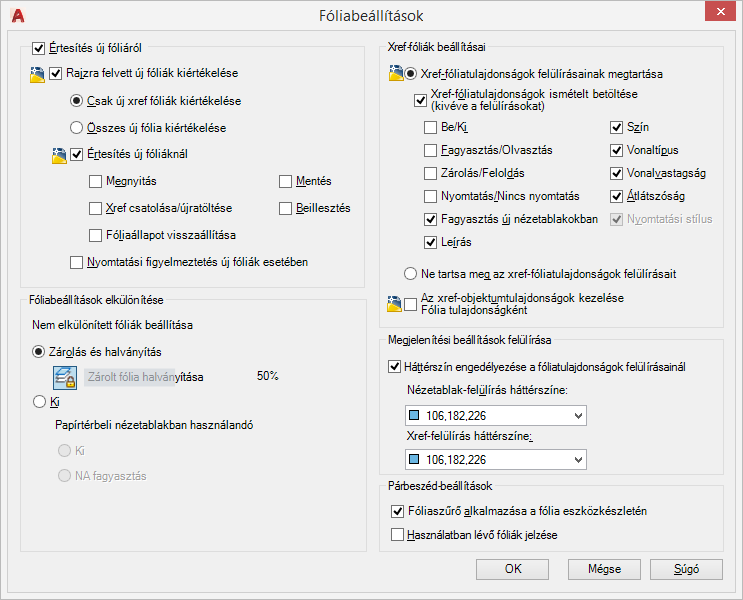

Fóliabeállítások párbeszédpanel (Fóliatulajdonság-kezelő)
A 2018.1 Update és újabb frissítésekre érvényes
Elérési módszer
A Fóliatulajdonság-kezelőben kattintson a Fóliabeállítások gombra.
Szabályozza az új fóliákról szóló értesítések küldését, a fóliák működését egyes fóliák elkülönítésekor, a fóliaszűrők alkalmazását a Fóliák eszköztárra, valamint a nézetablak-felülírások háttérszínét a Fóliatulajdonság-kezelőben.
Opciók
A következő lehetőségek jelennek meg.
Értesítés új fóliáról
A LAYEREVAL rendszerváltozó értéke alapján vezérli az új fóliák kiértékelését és a róluk szóló értesítést a DWG-fájlban.
Megjegyzés: Ha a LAYEREVALCTL = 0, akkor nem jelenhet meg szűrő (Egyeztetés nélküli fólia szűrő). Ha egy éppen látható, az kikapcsolódik. Aktívvá teheti az egyeztetés nélküli új fóliák szűrőjét, és kijelölheti a benne lévő fóliákat. Amikor ki van jelölve egy egyeztetés nélküli fólia, rákattinthat a jobb gombbal, majd választhatja a Fólia összehangolása menüelemet.
A rajzhoz adott új fóliák kiértékelése
Megkeresi a rajzhoz adott új fóliákat. (LAYEREVAL=0)
Csak az új xref fóliák kiértékelése
Megkeresi a csatolt xrefhez adott új fóliákat. (LAYEREVAL=1)
Az összes új fólia kiértékelése
Megkeresi a rajzhoz adott új fóliákat, beleértve a csatolt xrefekhez adottakat is. (LAYEREVAL=2)
Értesítés új fóliák esetén
Bekapcsolja az új fóliára vonatkozó értesítést. (LAYERNOTIFY=0)
Megnyitás
Ha a MEGNYIT parancs használatakor vannak új fóliák, akkor új fólia értesítést jelenít meg. (LAYERNOTIFY=2)
Xref csatolása/újratöltése
Ha xrefek csatolásakor vagy újrabetöltésekor vannak új fóliák, akkor új fólia értesítést jelenít meg. (LAYERNOTIFY=4)
Fóliaállapot visszaállítása
Fóliaállapot visszaállításakor új fólia értesítést jelenít meg. (LAYERNOTIFY=8)
Mentés
Ha az ELMENT parancs használatakor vannak új fóliák, akkor új fólia értesítést jelenít meg. (LAYERNOTIFY=16)
Rajzlapot beilleszt
Ha a BEILL parancs használatakor vannak új fóliák, akkor új fólia értesítést jelenít meg. (LAYERNOTIFY=32)
Nyomtatási figyelmeztetés megjelenítése új fólia esetén
Ha a PLOT parancs használatakor vannak új fóliák, akkor új fólia értesítést jelenít meg. (LAYERNOTIFY=1)
Fóliabeállítások elkülönítése
A nem elkülönített fóliák beállításait szabályozza:
Zárolás és halványítás
A Zárolás és halványítás elkülönítési módot választja ki.
Ki
A ki nem jelölt fóliák Ki kapcsolja.
Ki
A ki nem jelölt fóliák Ki kapcsolja (a papírtérben).
NA fagyasztás
A ki nem jelölt fóliákat Nézetablak fagyasztása állapotúra állítja (a papírtérben).
Xref-fóliák beállításai
Az xref-fóliatulajdonságok felülírásainak megjelenítését szabályozza az aktuális rajzon.
Xref-fóliatulajdonságok felülírásainak megtartása
Az xref-fóliatulajdonságok felülírásainak megjelenítését szabályozza. Az xref-függő fóliák tulajdonságai nem töltődnek újra. Az xref-fóliatulajdonságokon végrehajtott módosítások megmaradnak (a következő beállításhoz hasonlóan: VISRETAIN =1).
Xref-fóliatulajdonságok ismételt betöltése (kivéve a felülírásokat)
Bekapcsolja az xref-fóliatulajdonságok automatikus újratöltését (alapértelmezés szerint a VISRETAINMODE 0 értékű, vagyis nincsenek szinkronizálva a hivatkozott fóliatulajdonságok).
Be/Ki
A Be/Ki xref-fóliabeállítás automatikusan újratöltődik, hogy egyezzen az xref-rajz fóliabeállításaival.
Fagyasztás/Olvasztás
A Fagyasztás/Olvasztás xref-fóliabeállítás automatikusan újratöltődik, hogy egyezzen az xref-rajz fóliabeállításaival.
Zárolás/Feloldás
A Zárolás/Feloldás xref-fóliabeállítás automatikusan újratöltődik, hogy egyezzen az xref-rajz fóliabeállításaival.
Nyomtatás/Nincs nyomtatás
A Nyomtatás/Nincs nyomtatás xref-fóliabeállítás automatikusan újratöltődik, hogy egyezzen az xref-rajz fóliabeállításaival.
Új NA fagyasztás
Az Új NA fagyasztás xref-fóliabeállítás automatikusan újratöltődik, hogy egyezzen az xref-rajz fóliabeállításaival.
Leírás
A Leírás xref-fóliabeállítás automatikusan újratöltődik, hogy egyezzen az xref-rajz fóliabeállításaival.
Szín
A Szín xref-fóliabeállítás automatikusan újratöltődik, hogy egyezzen az xref-rajz fóliabeállításaival.
Vonaltípus
A Vonaltípus xref-fóliabeállítás automatikusan újratöltődik, hogy egyezzen az xref-rajz fóliabeállításaival.
Vonalvastagság
A Vonalvastagság xref-fóliabeállítás automatikusan újratöltődik, hogy egyezzen az xref-rajz fóliabeállításaival.
Átlátszóság
Az Átlátszóság xref-fóliabeállítás automatikusan újratöltődik, hogy egyezzen az xref-rajz fóliabeállításaival.
Nyomtatási stílus
A Nyomtatási stílus xref-fóliabeállítás automatikusan újratöltődik, hogy egyezzen az xref-rajz fóliabeállításaival.
Ne tartsa meg az xref-fóliatulajdonságok felülírásait
Az xref-függő fóliák tulajdonságait vezérli. Az aktuális rajzban az xref-függő fóliákon végzett összes változtatás kizárólag az aktuális munkaszakaszra vonatkozik, és mentődik a rajzban. (a VISRETAIN rendszerváltozó 0 értékéhez hasonló működés)
Az xref-objektumtulajdonságok kezelése Fólia tulajdonságként
Az objektumtulajdonságok megjelenítését vezérli a hivatkozott fóliákon (XREFOVERRIDE rendszerváltozó). Az objektumokat úgy kezeli a rendszer, mintha azok tulajdonságai Fólia értékre lennének állítva, és mindegyik külső referenciafólia rendelkezhet saját fólia-felülírási készlettel.
Megjelenítési beállítások felülírása
Háttérszín engedélyezése a fóliatulajdonságok felülírásainál
A nézetablak- és xref-felülírások háttérszín-kiemelését vezérli.
Nézetablak-felülírás háttérszíne
Megjelenik a színek listája és a Szín kiválasztása párbeszédpanel, ahol kiválaszthatja a nézetablak-felülírások háttérszínét.
Xref-felülírás háttérszíne
Megjeleníti a színek listáját és a Szín kiválasztása párbeszédpanelt, ahol kiválaszthatja az xref-felülírások háttérszínét.
Párbeszéd-beállítások
Fóliaszűrő alkalmazása a fólia eszközkészletén
Az aktuális fóliaszűrő alkalmazásával szabályozza a szalag Fóliák paneljének és a Fóliák eszköztárnak a fólialistáján megjelenő fóliákat.
Használatban lévő fóliák jelzése
Ikonokkal jelzi a lista nézetben, ha az egyes fóliák használatban vannak. A sok fóliával rendelkező rajzok esetében ajánlott a jelölőnégyzet törlése a teljesítmény növelése érdekében.
