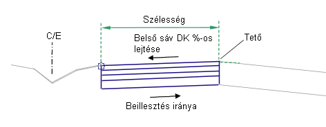

Viselkedés
A Belső sáv túlemelési lejtése a kiindulási vonali nyomvonal túlemelési specifikációiból származik, és az érték algebrai előjele megfordul. Ha balra kerül beillesztésre, a Jobb külső sáv lejtése megfordul; ha jobbra kerül beillesztésre, akkor a Bal külső sáv lejtése fordul meg. A csatolási ponttól kezdődően a pályafelületi felület és a párhuzamos ágyazat a megadott szélességgel, mélységgel és fordított túlemelési lejtéssel kerül beillesztésre. Függőleges kapcsolódások zárják le az alakot a sáv mindkét végén.
Ha nyomtervmodellezés során a Szélességhez egy vízszintes eltolási nyomvonal kerül hozzárendelésre, akkor a sáv szélessége a nyomvonal eltolásához igazodik.

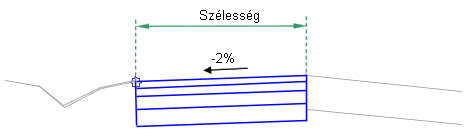

Művelet tervezési módban
Elrendezési módban ez az alkotóelem a végső, alap és ágyazati kapcsolódásokat jeleníti meg a megadott szélességgel, mélységgel és -2%-os lejtéssel.
