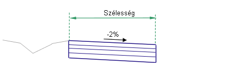

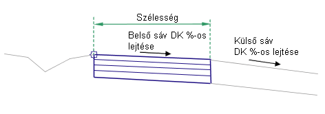

A Belső sáv túlemelési lejtése a kiindulási vonali nyomvonal túlemelési specifikációiból származik. A csatolási ponttól kezdődően a pályafelületi felület és a párhuzamos ágyazat a megadott szélességgel, mélységgel és túlemelési lejtéssel kerül beillesztésre. Függőleges kapcsolódások zárják le az alakot a sáv mindkét végén.
Ha nyomtervmodellezés során a Szélességhez egy vízszintes eltolási nyomvonal kerül hozzárendelésre, akkor a sáv szélessége a nyomvonal eltolásához igazodik.
Művelet tervezési módban
Elrendezési módban ez az alkotóelem jeleníti meg az összes sávkapcsolódást a megadott szélesség és mélység felhasználásával, -2%-os lejtéssel.
