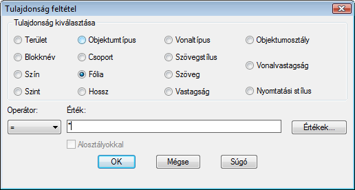

A tulajdonság feltételeként válassza a Fólia lehetőséget. Csak a meghatározott fóliákon szereplő objektumok kerülnek a térképre.

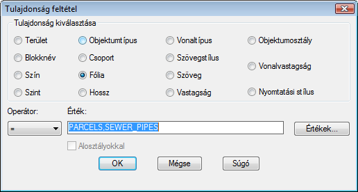

Határozza meg, hogy a program mely fóliákkal határozza meg a hozzáadni kívánt objektumokat.
Az Előnézet mód anélkül jeleníti meg az objektumokat, hogy ténylegesen létrehozná azokat a rajzban.
lehetőségre. A PARCELS és a SEWER_PIPES fóliákon lévő objektumok a rajz ablakában jelennek meg. Nem jönnek létre a rajzon, mert az Előnézet lekérdezési módot használta.
A feltételeknek megfelelő objektumok megjelennek a rajzon.
Csak a telkek (fekete körvonalú poligonok) és a szennyvízvezetékek (zöld vonalak) jelennek meg a rajzterületen.
