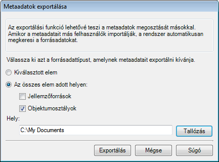

A rajz metaadatait egy .mtd kiterjesztésű XML-fájlba exportálhatja. Az MTD-fájllal megegyező helyen létrejön egy hivatkozási fájl. Megadhat egy Automatikus frissítés beállítást a Metaadat-beállítások párbeszédpanelen. A bekapcsolt beállítással a csatolás fájl emlékszik az adatok helyére, és naprakészen tartja az exportált metaadatokat.
Ehhez a gyakorlathoz szükség lesz az 1. Gyakorlat: Objektumok létrehozása objektumosztályokkal részben létrehozott térképre.
Metaadatok exportálása
Keresse meg például azt a mappát, ahová az oktatóanyagok fájljait másolta.
Objektumosztályokkal rendszerezze az exportált metaadatokat.
Objektumosztály -adatokat tartalmazó metaadatokat hozott létre. Exportálta a metaadatokat az objektumosztályokhoz.
