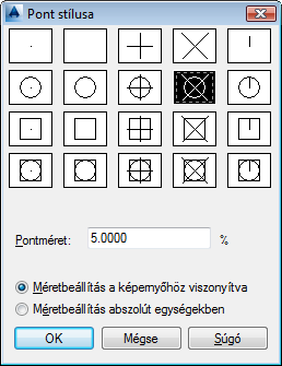

Amikor DWG-fájlból kérdez le objektumokat egy térképre, minden stilizálási információ elveszik. Mivel a pontok nincsenek stilizálva, nem láthatja azokat az új térképen. A jelpontok megtekintéséhez rendeljen pontstílust a térképhez.
Ha már láthatók a jelek, a Jelek objektumosztállyal hozhat létre szimbólumokat.
Pontstílus hozzárendelése a térképhez
Megnyitás
Rajz parancsra.
Válasszon pontstílust a jelekhez.

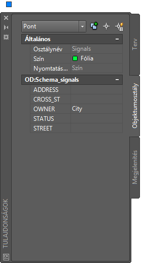

Jelek objektum létrehozása
Kattintson a jobb gombbal a megfelelő objektumosztályra, hogy objektumot hozzon létre ebben az osztályban.
A Tulajdonságok palettával tekintheti meg vagy módosíthatja az új objektum tulajdonságait.
