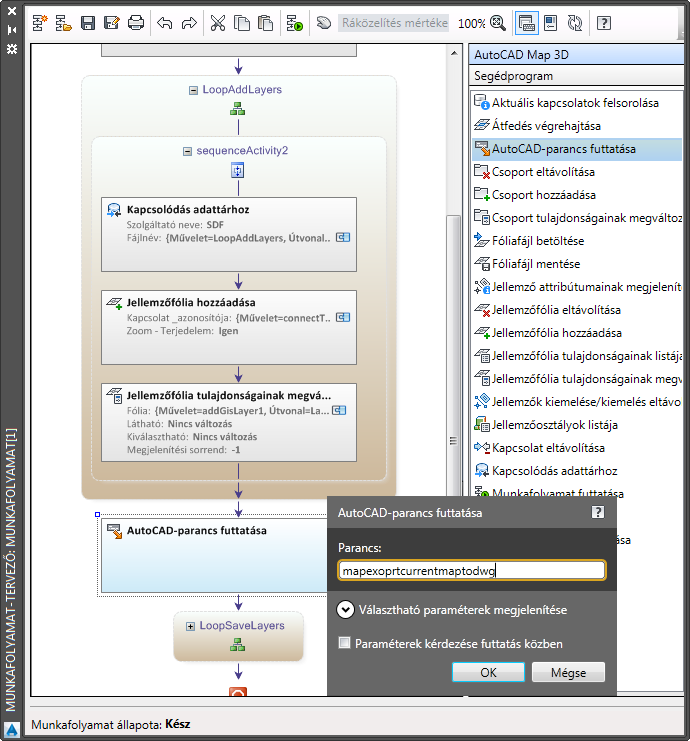

A munkafolyamat-definíció befejezéséhez adja a fóliákat egy csoporthoz, és automatizáljon egy AutoCAD parancsot. Ezután mentse és tesztelje a munkafolyamatot.
Ez a gyakorlat az 1. Gyakorlat: Automatizált csoportosítási fóliák részben módosított munkafolyamatot használja.
A munkafolyamat definíció befejezése
Az aktuális térkép külön DWG-fájlként történő mentéséhez használjon egy parancssori beállítást. A parancssorba beírható parancsok bármelyikét szabadon futtathatja.
Mivel ez a művelet az egész térképre érvényes, nem kell ismétlődnie. Ezért helyezi a LoopAddLayers műveleten kívülre.
Húzza az AutoCAD-parancs futtatása műveletet a LoopSaveLayers művelet elé. Billentyűzze be a parancs nevét.
A munkafolyamat futtatásakor, a parancs rákérdez a DWG-fájl nevére és helyére. Ha kívánja, megadhatja ezeket a paramétereket a munkafolyamat részeként.
A művelet az aktuális térképben található fóliákat .layer fájlokként menti a megadott mappában
Módosítsa a Fóliafájl mentése művelet kimeneti könyvtárát.
