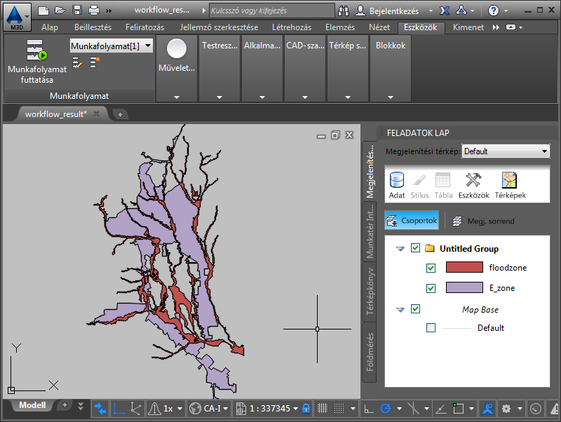

A munkafolyamat futtatása
gombra. Zöld pipa jelenik meg minden munkafolyamat-lépés jobb felső sarkában. Ezek a pipák azt jelzik, hogy a program sikeresen végrehajtotta a műveletet.
A fóliákat a program hozzáadta a térképhez, valamint az új Megjelenítéskezelő csoporthoz. A program felkéri, hogy adja meg a DWG-fájl nevét és elérési útvonalát. A .layer fájlokat a program a műveletben megadott helyre menti el.
A fóliákat hozzáadta a térképhez és eltárolta a létrehozott csoportban.
