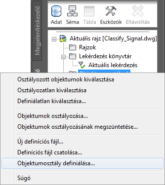

Objektumosztály meghatározása
Megnyitás
Rajz parancsra.
gombra. Keres. Egy modellobjektum kijelölésével definiáljon egy objektumosztályt.

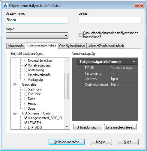

Határozza meg ezen objektumosztály objektumainak tulajdonságait, valamint ezen tulajdonságok alapértelmezett értékeit.
A következő táblázatban szerepelnek az Utak osztály javasolt általános tulajdonságai és értékei.
| Tulajdonság | Érték |
| Általános tulajdonságok | |
| Szín | Vörös |
| Fólia | Schema_Roads |
| Vonaltípus | Nincs érték |
| Vonalvastagság | 0.13 |
Az objektumadat-mezőkben törölje a választott modellobjektumra jellemző értékeket. Használja fel például a NAME és ST_NAME tulajdonságokat, hogy az összes új létrehozott út tartalmazza ezen tulajdonságokat. Törölje az itt megjelenő értékeket, mert mindegyik új útnév különbözik a modellobjektum nevétől.
Kattintson például a ST_NAME tulajdonságra, és tekintse meg az értékeit. Az utcanév alapértelmezett értéke a modellobjektum neve. Ez az érték a legtöbb új létrehozott út esetében nem megfelelő. Válassza ki és törölje az értéket.
Az ezen osztályhoz rendelt objektumok ST_NAME tulajdonsággal rendelkeznek, de az érték az út neve (ahogyan az az objektum tulajdonságaiban tárolva van). Ha nincs érték, a tulajdonság üres. A következő táblázatban szerepelnek az Utak osztály javasolt OD:Schema_Roads tulajdonságai és értékei.

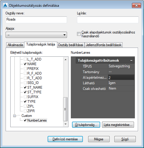

Határozza meg az objektumosztály egyéni tulajdonságait.
A NumberLanes elem bejelölt és kiválasztott.

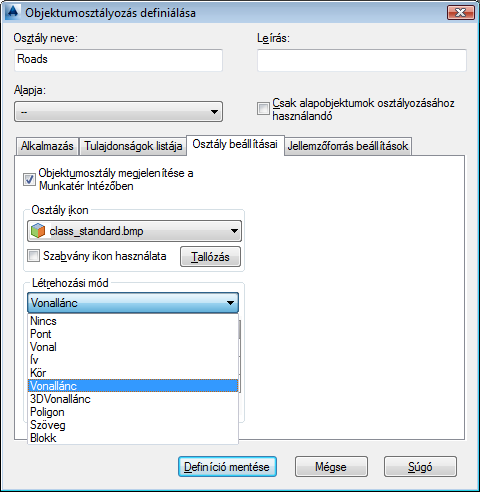

Válasszon Létrehozási módot az objektumosztályban létrehozott új objektumokhoz.
Amikor ezzel az osztállyal hoz létre utat, vonallánccal hozza létre azt. Az ezen osztályhoz adott meglévő objektumoknak nem kell vonalláncoknak lenniük.
