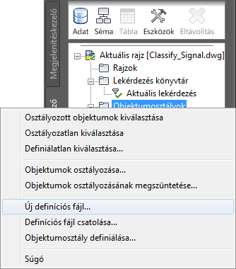

A Feladatok lapMunkatér Intéző lapján hozza létre az objektumosztály -definíciós fájlt. Bármely térképen létrehozhatja ezt a fájlt.
A definíciós fájl létrehozása
Új
Rajz parancsra. Válassza a map2d.dwt sablont, és kattintson a Megnyitás gombra.
Az objektumosztály-definíciós fájljának létrehozása.
Keresse meg például azt a mappát, ahová az oktatóanyagok fájljait másolta. Legyen a definíciós fájl neve MyDefinition.xml.
A meghatározott objektumosztályokat a rendszer most az új definíciós fájlba menti.
