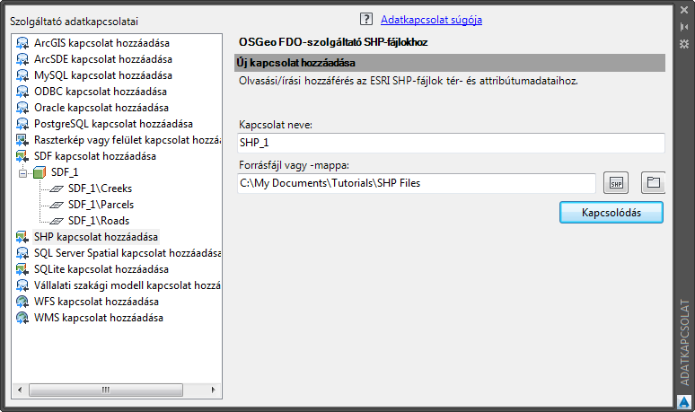

Hozzon létre egy új, üres mappát az SHP-fájlok számára. Adatok SHP formátumba konvertálásához és másolásához csatlakoznia kell ehhez a mappához. Az Adatkapcsolat párbeszédpanelről létesíthet kapcsolatokat az adattárakhoz, akkor is, ha nem kell semmit sem leképeznie az adattárból.
A gyakorlathoz szükség lesz a map2d.dwt sablon alapján készített, és a 2. lecke: A létrejövő SDF-fájl használata részben módosított térképre.
A mappa létrehozása és csatlakoztatása
Kapcsolódás az adatokhoz parancsra.
Kattintson a Forrásfájl vagy -mappa mező melletti mappa ikonra.
