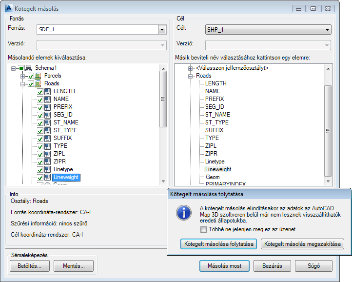

Másolja az Utak fóliát SDF formátumból SHP formátumba a Kötegelt másolás szolgáltatással.
A gyakorlathoz szükség lesz a map2d.dwt sablonnal létrehozott és az 1. Gyakorlat: Kapcsolódás egy új SHP mappához részben módosított térképre.
Utak fólia másolása SHP formátumba
Kötegelt másolás parancsra.
A Kötegelt másolás paranccsal konvertálhat adatokat térinformatikai formátumból más formátumba.
Ha egy üzenet azt jelzi, hogy valamely tulajdonság neve túl hosszú, rövidítse le azt, majd kattintson ismét a Másolás most gombra.
Másolja az adatokat SDF formátumból SHP formátumba.
Az SDF-fájl adatait a program átmásolja az új SHP-fájlba.
Egy SDF fóliáról SHP formátumba másolt adatokat.
