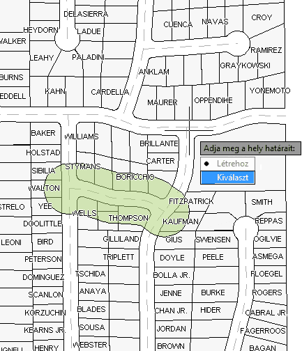

Poligon parancsot.
A promptban kattintson a Kiválasztás gombra. Kattintson a pufferre hogy kiválassza helyfeltételként.
Az AutoCAD Map 3D szűri a telkeket, hogy csak az imént megadott pufferlekérdezésnek megfelelő telkeket mutassa.
Ekkor csak a szűrési feltételnek megfelelő telkek jelennek meg a térképen.
