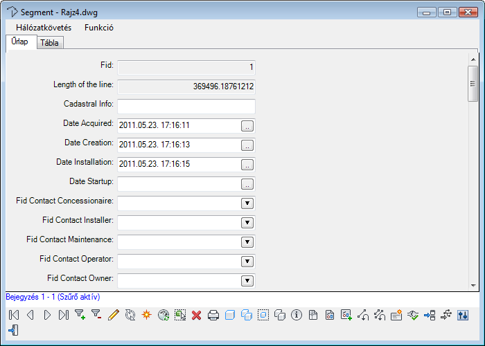

Szakági modell rajzok használatakor az egyes jellemzők attribútumadatait az űrlapokkal szerkesztheti.
Az űrlapok egyetlen jellemző attribútuminformációit jelenítik meg.
