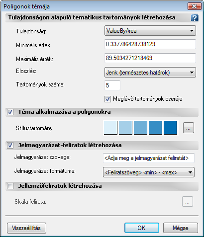

Ebben a gyakorlatban témát hoz létre a ValueByArea területen meghatározott számított tulajdonság alapján.
Téma létrehozása számított tulajdonság alapján
A Jenk megosztási módszer a jellemzők tartományait a természetes törésvonalaiknál csoportosítja úgy, hogy a hasonló értékek egy csoportba kerüljenek. Ez a módszer az adatok természetes csoportosítását mutatja meg, és nem önkényes töréspontokat hoz létre.
A Stílustartomány két megadott szín közötti átmenet.
