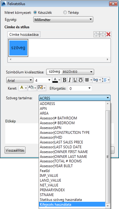

Feliratozhatja mindegyik telket egy kifejezés által meghatározott szöveggel. Ebben a gyakorlatban olyan feliratot hoz létre a telkekhez, amely két sorban jeleníti meg a telek címét.
A Stílusszerkesztő valószínűleg nyitva van az előző gyakorlat eredményeképpen.
Ehhez a gyakorlathoz szükség lesz az 1. Gyakorlat: Téma létrehozása részben létrehozott térképre.
Kifejezéseket használó feliratok hozzáadása
Mivel a Telkek jellemzőt tematizálja, egy bejegyzése van mindegyik témaszabályhoz.
Egy kifejezéssel meghatározhatja a feliratok szövegét.
A Concat operátor több tulajdonságot egyesít, és a sortörés beillesztéséhez a '\P' argumentumot használja.
Tematizálta a Telkek fóliát számított tulajdonságot használva a téma alapjaként. Olyan feliratokat adott hozzá, amelyek tartalmát kifejezés határozta meg.
