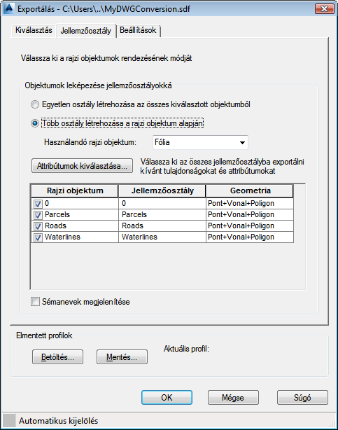

A Jellemzőosztály lapon képezheti le az egyes fóliák tulajdonságait az SDF-fájlban létrejött jellemzőosztályára. Meghatározhat néhány attribútumot megosztott tulajdonságként: mindegyik létrejött jellemzőosztály ugyanezen tulajdonságokkal fog rendelkezni. A vonalvastagság és a vonalstílus például mindegyik jellemzőosztályra érvényes. Meghatározhat más attribútumokat is adott jellemzőosztályokhoz. A címek például csak a telkekre vonatkoznak.

Az SDF jellemzőosztályok tulajdonságainak meghatározása
Frissül a párbeszédpanelen lévő táblázat, hogy megjelenítse a használandó fólianeveket és jellemzőosztályneveket.

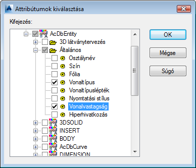

Az itt meghatározott attribútumok az SDF-fájlban lévő összes jellemzőosztályhoz hozzá vannak rendelve. Ezért csak az ezeknek megfelelő attribútumokat válassza ki. Választhat például általános tulajdonságokat, amelybe olyan dolgok tartoznak, mint a vonalvastagság, de objektumadat-tulajdonságokat nem, amelyek csak egyes jellemzőosztályokra vonatkoznak.
Bontsa ki a szülő elemeket, hogy kiválassza a tulajdonságok alkészletét.
Egy
gomb jelenik meg a cella jobb oldalán.
A létrejött Telkek jellemzőosztály rendelkezik a Telkek fólia objektumadat-mezőivel, de más fóliáéval nem.
| Rajztulajdonság | Jellemzőosztály | Geometria |
| Utak | Utak | Vonal |
| Vízvezetékek | Vízvezetékek | Vonal |
