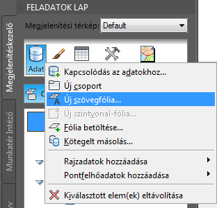

Hozzon létre egy szövegfóliát a Megjelenítéskezelőben, ugyanúgy, ahogy egy rajzfóliát hozna létre.
A gyakorlathoz szükség lesz a 2. lecke: Feliratok hozzáadása jellemzőkhöz részben szerkesztett térképre.
Szövegfólia létrehozása
A Mentés másként paranccsal új néven mentette a térképet.
Új szövegfólia elemre.
Szövegfólia létrehozása a Megjelenítéskezelőből.
A szövegfólia nevének adja meg a „Downtown Redding Text” értéket.
Az új feliratozás fólia hozzáadásra kerül a Megjelenítéskezelőhöz. A fólia alapértelmezett neve Feliratozás.
Nevezze át a szövegfóliát.
