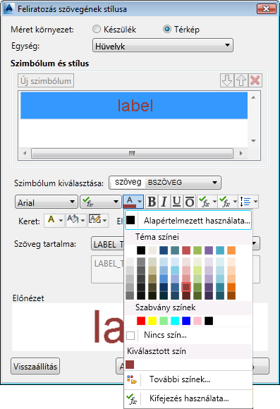

Ebben a gyakorlatban módosítania kell a szövegfólia stílusát úgy, hogy félkövérré teszi és megváltoztatja a színét. A Stílusszöveg fóliája párbeszédpanelen számos beállítás található. A legtöbbjük a jellemző adatforrásához kötődik, és módosításuk nem ajánlott.

Kattintson a szövegfóliára, majd kattintson a Stílus gombra.
Ezek az értékek adják meg az alapértelmezett beállításokat minden hozzáadott szövegfóliához. A példány beszúrásakor felülírhatja a példány alapértelmezéseit.
