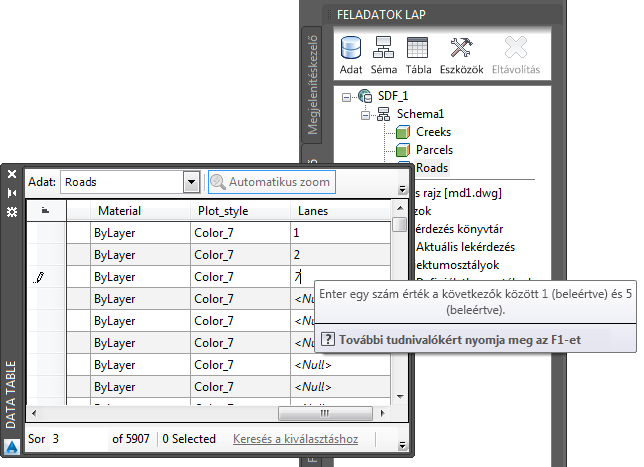

Miután tulajdonságot adott egy jellemzőosztályhoz, meg kell adnia a jellemzőosztályban lévő összes jellemző ezen tulajdonságának értékeit.
Ehhez a gyakorlathoz szükség lesz a 4. gyakorlat: Tulajdonság hozzáadása részben módosított térképre.
Új tulajdonságok feltöltése adatokkal
Ha a megengedett tartományon kívül eső értéket ad meg, és a mezőn kívülre kattint, egy figyelmeztetés jelenik meg.
Kapcsolódott a korábban létrehozott SDF-fájlhoz és egy új tulajdonságot adott a sémához. Értéket adott az új tulajdonsághoz az Adattáblában.
