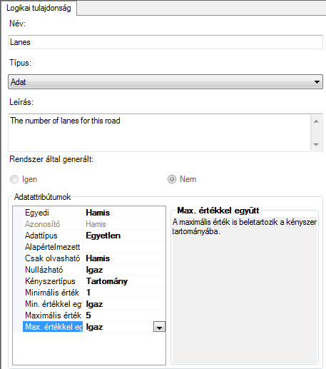

Hozzon létre egy tulajdonságot ezen értékekkel. Az utolsó négy mező a Kényszertípus beállítása után jelenik meg.
Ezen értékek egy olyan tulajdonságot hoznak létre, amely egy út sávjainak számát jelenti. Az értéknek 1 és 5 (ezen értékekkel együtt) közötti egész számnak kell lennie. Ennek a tulajdonságnak nincs alapértelmezett értéke.
A Min. értékkel együtt és a Max. értékkel együtt igaz értékre állításával a tartomány legmagasabb és legalacsonyabb értékei az elfogadható bejegyzések tartományába esnek.
