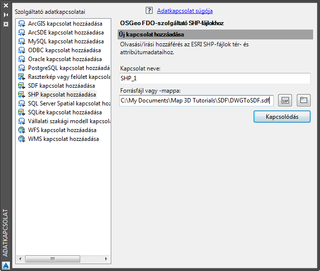

Kapcsolódás az új SDF-fájlhoz

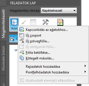

Kapcsolódás az adatokhoz parancsra.
Az adatokhoz kapcsolódáshoz váltson a Megjelenítéskezelőre.
Kapcsolódjon a korábban létrehozott SDF-fájlhoz.
