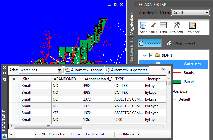

Ebben a leckében megvizsgálja a létrehozott jellemzőosztályokat. Megtekinti az Adattáblában lévő attribútumadatokat. Ezután jellemzőosztály-tulajdonságot ad hozzá a Sémaszerkesztővel.
Ehhez a feladathoz szükség lesz a 2. Gyakorlat: Csatlakozás az új SDF adatokra részben módosított térképre.
Az attribútumadatok vizsgálata
Ebben a példában az Adattábla rögzítése úgy lett feloldva, hogy az Adattábla el lett vontatva az ablak szélétől.
Az általános tulajdonságok és a vízvezetékekre jellemző objektumadatok az Adattáblában jelennek meg.
A .SZÍN tulajdonságokat a program új Méret tulajdonságokká fordította le.
