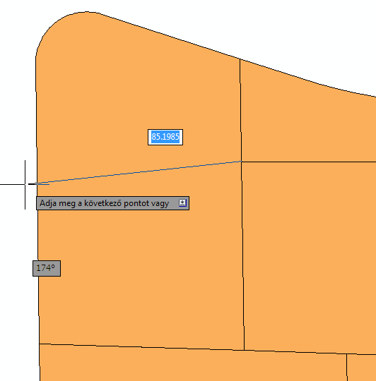

Az Új gomb két részre osztja ezt a telket. A Többrészes elem bejelölésével több részt is létrehozhat.
A Jellemző szerkesztési beállítások párbeszédpanelen megadhatja az erre vonatkozó két prompt értékét. Kikapcsolhatja a promptokat, és mindig használhatja az alapértelmezett értékeket. Ebben az esetben csak a harmadik promptot látja, az első kettőt nem.
Ez a beállítás automatikusan egyéni azonosítót hoz létre az új telekhez.
Amikor meghatározza az utolsó pontot, és lenyomja az Enter billentyűt, kettéosztja a telket.
