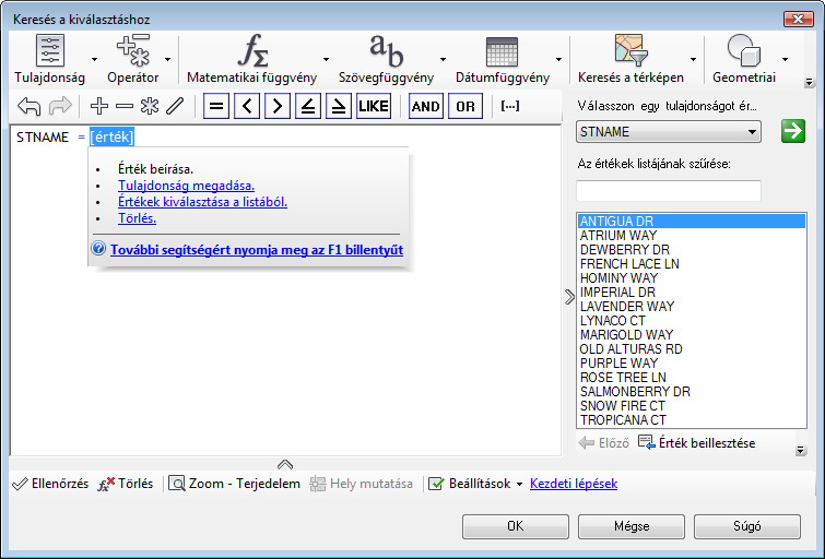

A szétválasztani kívánt telek keresése
Amikor az Automatikus zoom be van kapcsolva, más színű, mint az ablak háttere
. Amikor ki van kapcsolva, a színe olyan, mint az ablak háttere.
Amikor a zöld nyílra kattint, megtölti a tulajdonságokat tartalmazó listát. A választott érték lecseréli a kijelölt értéket.
Kattintson a Tovább gombra, ha nem látja az Antigua elemet a listában.
Az Adattáblában az Antigua Drive úton lévő telkek vannak kiemelve. A térkép erre az utcára közelít, és a telkek kijelölve jelennek meg a térképen is.
