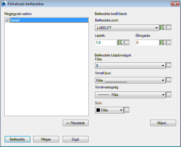

Térkép feliratozása panel
Beillesztés parancsára.
Kattintson a Feliratozás lapra a Térképfeliratozás beállításainak megtekintéséhez.
Minden más, a rajzban megadott feliratozássablon is itt lenne felsorolva.
