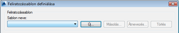

Sablon megadása
parancsra.

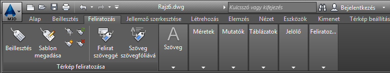

Kattintson a szalagon a Feliratozás lapra a Térképfeliratozás beállításainak megtekintéséhez.
A párbeszédpanel egyéb beállításai nem érhetők el, mert még nem hozott létre feliratozássablont. A párbeszédpanel újra megjelenik, ha létrehozza és elmenti a feliratozássablont.

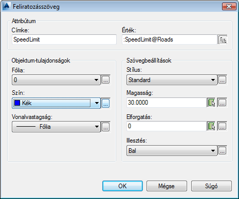

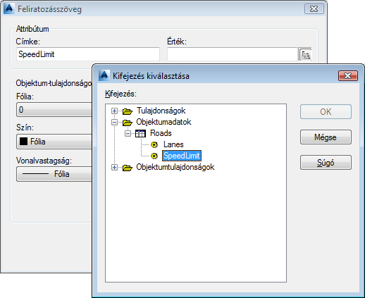

Feliratozás szöveg szerkesztése elemre. Beírhatja a MAPANNTEXT parancsot is.

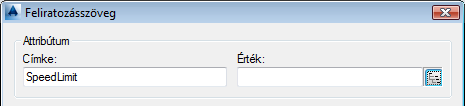

A kérdésre nyomja le az Enter billentyűt. Megjelenik a Feliratozásszöveg párbeszédpanel.
Az Érték mezőtől jobbra található gomb a Kifejezéskészítő gomb.
Bontsa ki az Objektumadatok csomópontjait, míg meg nem látja a SpeedLimit elemet.
Állítsa be a feliratozásszöveget úgy, hogy kék és 30 egység magas legyen.

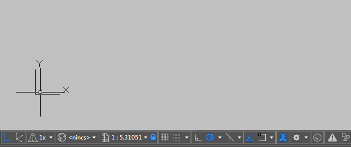

A tengely jelölőinek helyét a mutatót a metszéspont fölé helyezve és az ablak bal alsó sarkába tekintve ellenőrizheti.
A 0,0 érték az objektumon levő horgonypontot jelzi. A program annak megfelelően tolja el a feliratozásblokkot az objektumtól, hogy milyen messze van a blokk beillesztési pontja a 0,0 értéktől.
Ha a tengely nem a 0,0 értéknél van, akkor jelölje ki és vontassa oda.

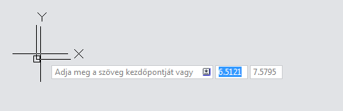

Miután a tengelypontokat a 0,0 értékhez illesztette, kattintson annak a helynek a közelébe, ahol az x és az y tengely találkozik, de ne a tengelyek metszéspontjára. Ezután nyomja le az Enter billentyűt.
Kattintson oda, ahol a feliratozás szövegének el kell kezdődnie.
Az egyes utak tényleges sebességkorlátozása a „SpeedLimit” helyőrző helyén jelenik meg.

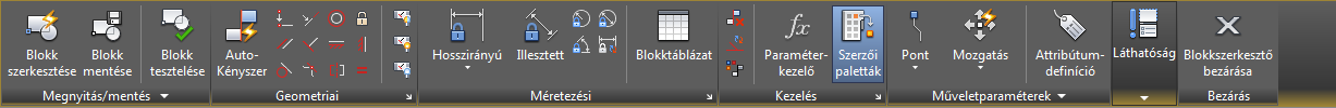

Megnyitás/mentés
Blokk mentése elemre.
Bezárás
Blokkszerkesztő bezárása elemre. Megjelenik a Feliratozássablon megadása párbeszédpanel.
