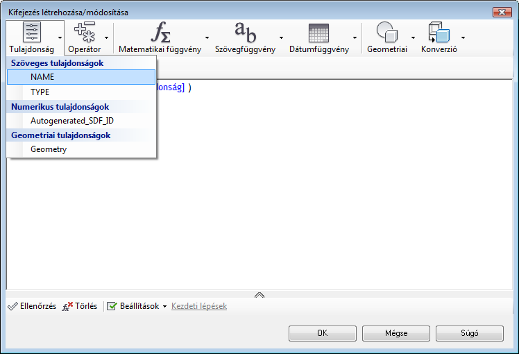

A patak feliratához statikus szöveget is hozzáadhat, ugyanúgy, mint a feliratozássablonnál tette. Használja ismét a Concat függvényt.
Ebben a gyakorlatban az Összefűzés függvénnyel kell hozzáadni a „Waterway:” statikus szöveget a patakfeliratokhoz.
A gyakorlathoz szükség lesz a 3. Gyakorlat: Szöveg megjelenítése görbület mentén részben szerkesztett térképre.
Statikus szöveg hozzáadása a felirathoz
Statikus szövegbejegyzés hozzáadásakor a szöveg elé és mögé egyszeres idézőjelet tegyen. Ha szóközt kíván elhelyezni a statikus szöveg és a következő tulajdonság közé, akkor a szóközt a záró idézőjel elé helyezze.
A második tulajdonsághelyettesítőt módosítsa NAME értékre.
A kifejezés most így néz ki:
CONCAT ('Waterway: ', NAME)
Közelítsen rá a város közepén levő lóhere alakú csomópontot körülvevő területre. A patakok megjelenítik az új feliratokat a statikus szöveggel és a patakok nevével.
