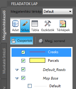

A Megjelenítéskezelő lap az aktuális térkép fóliáit jeleníti meg.
Kattintson a Patakok fóliára, majd kattintson a Stílus gombra.
