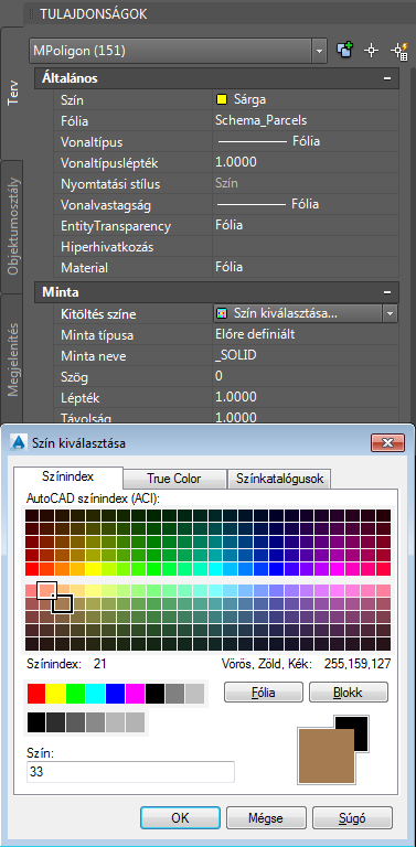

Az osztályozott telkek színének módosítása
Megnyitás
Rajz parancsra. Az összes Telkek osztályozású objektum ki van jelölve.
A Tulajdonságok palettán módosíthatja a Telkek objektumosztály összes objektumának kitöltési színét.
