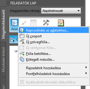

Kattintson az Új gombra a Gyorselérési eszköztáron.
Kapcsolódás az adatokhoz parancsra.

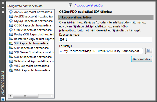

Kapcsolódjon a Redding városhatárait tartalmazó adattárhoz.
Jelölje ki az SDF szolgáltatót, és keresse meg a CITY_BOUNDARY.SDF nevű mintafájlt.
