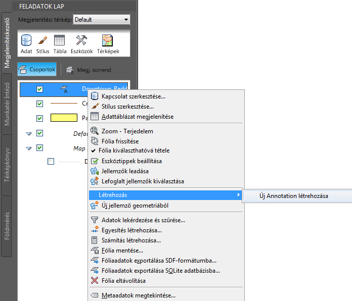

Szöveg hozzáadása a szövegfóliához
Új feliratozás létrehozása parancsra.
Minden feliratozás egy „szövegpéldány”. Egy szövegfóliához több szövegpéldányt is hozzáadhat. Amikor később csatlakozik a szövegfóliához, a program minden szövegpéldányt beilleszt a térképbe.

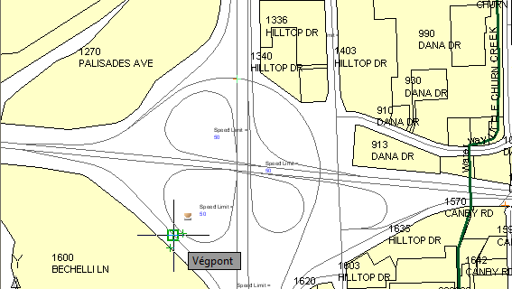

Kattintson oda ahová horgonyozni kívánja a szöveget.
Ne másolja és ne illessze be a szöveget. Írja be közvetlenül a párbeszédpanelen.
A módosításokat alkalmazhatja a szöveg egészére vagy részeire is. Ha nem jelöl ki szöveget, nem történik módosítás. Ha például csak a „központ” szót jelöli ki, akkor beállíthatja úgy, hogy eltérő színű, méretű és stílusú legyen a „Redding” szóhoz képest.

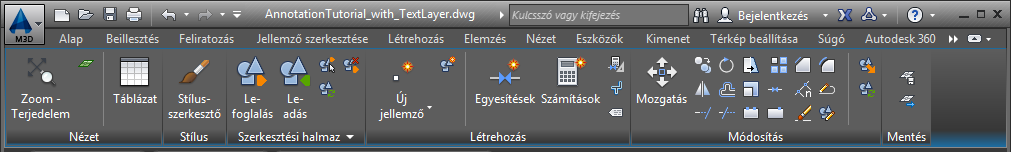

Szerkesztési halmaz panel
Leadás lehetőségre.
Mivel a szövegfólia egy adattár, adja le a végrehajtott változtatásokat, hogy azok elérhetők legyenek más térképekben is.
Ha módosít egy szövegpéldányt ezen a szövegfólián (a tartalmát vagy a formázást), adja le újra. Az adatok leadása a legutóbbi szerkesztésekkel frissíti az adattárat.
