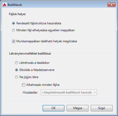

  1. Kezdje meg a fájl leadását.
  2.  A Leadás párbeszédpanelen kattintson a Beállítások lehetőségre, és válassza ki az Elküldés a feladatszerverre lehetőséget a Látványtervmelléklet beállításai területen.
  3. Kattintson az OK lehetőségre a leadás befejezéséhez.
    A látványtervmellékleteket a program elküldi a Job Processor alkalmazásnak.
