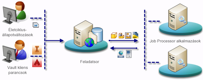

Feladatszerver alkotóelemei
A feladatszerver két részegységből áll:
  1. Feladatsor – a kliensek (Inventor, AutoCAD, Vault, Autoloader) által beadott feldolgozásra váró munkák listája vagy sora. Ezt a sort a Vault szerver tárolja és kezeli.
  2. Job Processor – egy különálló alkalmazás, amely lefoglalja a sorban álló munkákat és lehúzza azokat a feladatszerverről feldolgozásra. Mivel a Job Processor a Vault klienssel települ, bármely Autodesk Vault Workgroup és Professional alkalmazást tartalmazó munkaállomás használható a feladatok közzétételére.
