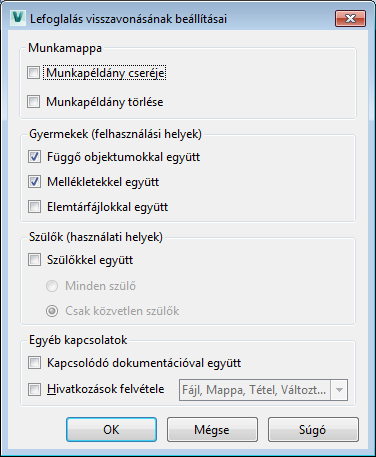

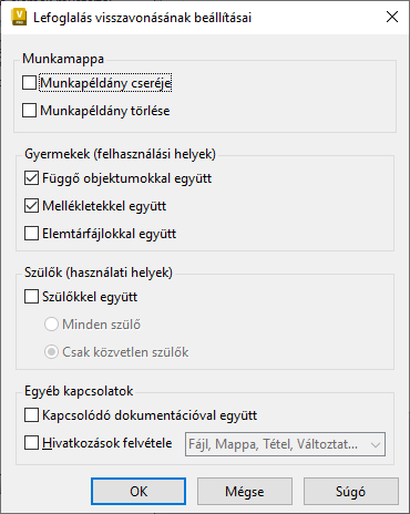

    Megjelenik a Lefoglalás visszavonásának beállításai párbeszédpanel.
  4. A Lefoglalás visszavonásának beállításai párbeszédpanelen adja meg, hogy a helyi fájlt lecseréli-e a Vault tárban jelenleg tárolt verzióra, és törli-e a fájl munkapéldányát. Válassza ki a Munkapéldány cseréje lehetőséget a fájl munkapéldányán végzett módosítások visszaállításához.
  5. Jelölje be a Gyermekekkel együtt jelölőnégyzetet. Ebben az esetben a Vault-műveletet a rendszer minden fájlon végrehajtja, amelytől a választott fájl függ.
  6. Jelölje be a Szülőkkel együtt jelölőnégyzetet. Ebben az esetben a Vault-műveletet a rendszer minden fájlon végrehajtja, amely a választott fájltól függ. Abban az esetben, ha a Szülőkkel együtt beállítás be van kapcsolva, beállíthatja, hogy csak a közvetlen szülőket vagy a fájl összes szülőjét tartalmazza a fájl.
  7. Jelölje ki a Kapcsolódó dokumentációval együtt jelölőnégyzetet. Ebben az esetben a Vault-műveletet a kapcsolódó rajzfájlokra is alkalmazza a rendszer.
  8. Jelölje ki a Hivatkozások felvétele jelölőnégyzetet. Ebben az esetben a műveletet a hivatkozásokra, mappákra, tételekre vagy változtatási kérelmekre mutató hivatkozásokból begyűjtött fájlokra is alkalmazza a rendszer.
