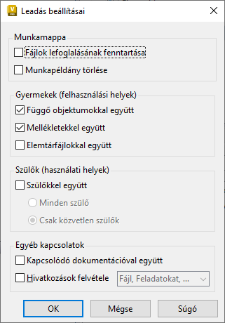

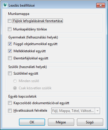

  2. A Beállítások párbeszédpanelen válassza ki a Leadás jelölőnégyzetet a Párbeszédpanel letiltása szakaszban.
  3. Kattintson a Beállítások gombra a Leadás párbeszédpanelen.
    Megjelenik a Leadás párbeszédpanel Beállítások lapja.
  4. A Leadás párbeszédpanel Beállítások opciója alatt adja meg, hogy fenntartja-e a fájl lefoglalását további szerkesztéshez, és hogy törli-e a helyi másolatot a fájlból, miután leadta a Vault tárba.
  5. Jelölje be a Gyermekekkel együtt jelölőnégyzetet. Ebben az esetben a Vault-műveletet a rendszer minden fájlon végrehajtja, amelytől a választott fájl függ.
  6. Jelölje be a Szülőkkel együtt jelölőnégyzetet. Ebben az esetben a Vault-műveletet a rendszer minden fájlon végrehajtja, amely a választott fájltól függ. Abban az esetben, ha a Szülőkkel együtt beállítás be van kapcsolva, beállíthatja, hogy csak a közvetlen szülőket vagy a fájl összes szülőjét tartalmazza a fájl.
  7. Jelölje ki a Kapcsolódó dokumentációval együtt jelölőnégyzetet. Ebben az esetben a Vault-műveletet a kapcsolódó rajzfájlokra is alkalmazza a rendszer.
  8. Jelölje ki a Hivatkozások felvétele jelölőnégyzetet. Ebben az esetben a műveletet a hivatkozásokra, mappákra, tételekre vagy változtatási kérelmekre mutató hivatkozásokból begyűjtött fájlokra is alkalmazza a rendszer.
