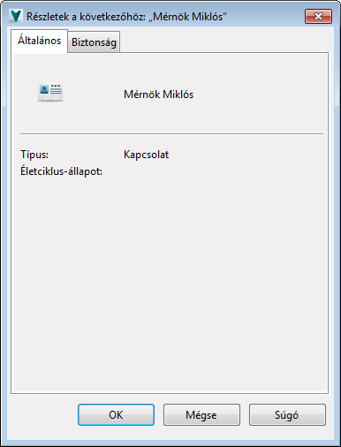

Kövesse ezeket a lépéseket egy egyéni objektumpéldány tulajdonságainak megtekintéséhez.
  1. Kattintson a jobb gombbal egy egyéni objektumpéldányra a Vault tárban.
  2. Válassza ki a Tulajdonságok lehetőséget.
  3. A Tulajdonságok párbeszédpanelen válassza az Általános lapot a példány általános tulajdonságainak megtekintéséhez.
  4. Válassza ki a Biztonság lapot a példányhoz tartozó szerepkörök és jogosultságok megtekintéséhez.
