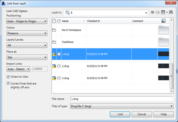

Egy DWG beillesztése a Vault tárból
Egy Vault tárban szereplő DWG-fájl elhelyezése az aktuális Revit projektben.
  1. Kattintson Revit Vault szalagon lévő Csatolás a Vault tárból lehetőségre.
  2. Keresse meg a beilleszteni kívánt DWG fájlt.
  3. Válassza ki a kívánt elhelyezést az Elhelyezés legördülő listából.
  4. Válassza ki a kívánt színt a Színek legördülő listából.
  5. Válassza ki a helyet, ahová a DWG fájlt el kívánja helyezni az Elhelyezés legördülő listából.
  6. Ha szükséges, módosítsa az importálási egységeket.
  7. Kattintson a Csatolás gombra a DWG beillesztéséhez.
