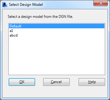

  4. Olyan DGN-fájl csatolása esetén, amely egynél több modellel rendelkezik, megjelenik a Tervmodell kiválasztása párbeszédpanel.
    A fájl Ön által kiválasztott pozíciója alapján történő importálásának befejezéséhez válasszon ki egy tervmodellt a DGN-fájlból, majd kattintson az OK gombra.
    Megjegyzés: Csak egy modellt választhat a listából.
